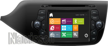

Hola muy buenas!! Vereis hace cerca de 2 meses que tengo mi ceed Drive y lo saqué del conce con la pantalla "pirata" ya que fue algo que le saqué al comercial adicional sin que me subiera el precio del coche. Mi pantalla es el modelo Navisson v10 y os puedo decir que no me arrepiento de nada.
En primer lugar: La estatica del salpicadero gana muchísimo! Ya que la pantalla viene además con su respectiva "moldura" de negro brillante, y hace un contraste precioso con el negro mate del resto de componentes. Y además de esto queda perfectamente integrada en su moldura, es decir, no sobresale del salpicadero ni un mm como en muchos otros modelos de coches. También he de decir que los "botones fisicos" que tiene son iguales a las que tiene la pantalla del emotion solo que están cambiados de orden.
En el aspecto funcional: He de reconocer que la primera semana no me convencía mucho la fluidez de la pantalla y a la hora de usarla no era muy "intuitiva", y no soy ningún torpón en informática... Pero tras esa semana decidí un domingo por la mañana con tranquilidad bajarme al garaje y manual en mano comenzar a guardar Frecuencias de emisora, sincronizar dispositivos por bluetooth, poner un pendrive para poner musica y videos, etc... Y desde aquel dia hago lo que quiero con la pantalla rapidísimo y de una manera cómoda.
Navegador: Éste es el punto más flojo de esta pantalla.... Tras un viaje al pueblo a las 2 semanas de tener el coche todavía no había probado el navegador correctamente, es decir, haciendo un viaje de largo recorrido y usándolo de principio a fin.
El problema de este navegador es que no se integra perfectamente con el resto de "aplicaciones" de la pantalla, y de esto te das cuenta en el momento en el que abres la aplicación ya que la musica/radio se deja de escuchar durante 1 ó 2 segundos y se que no es algo importante... pero es molesto y sobre todo las primeras veces.
Una vez dentro del navegador nos encontramos con una interfaz demasiado cargada, iconos que no usaremos nunca y que no sabemos por que están ahí, y otros que son útiles pero que su función no es intuitiva, es decir, que nos serán útiles y tiraremos a buscarlos en alguna ocasión por los menús y al cabo del tiempo descubriremos que ese icono raro de la pantalla principal hacía la misma función que el ajuste que buscábamos por los menos de la aplicación...
En cuanto a la navegación es muy estable y sobre todo rapido, no le cuesta encontrar nuestra señal en ningún momento (siempre que estemos en zonas "civilizadas" y no es un túnel o en zonas de bosques) y la base de datos de direcciones es de notable alto.
Pero el gran fallo de esta pantalla, algo que a mi me mata... es que mientras vas escuchando música y con el navegador puesto, en ocasiones no nos interesa escuchar la sexy voz del GPS, y lo quieres silenciar... pues bien, silencias la voz pulsando un icono que hace referencia a esta función y todo perfecto, hasta que tiras a subir/bajar el volumen de la musica... NO FUNCIONA! se queda bloqueado, no puedes ni subir ni bajar el volumen aunque vuelvas a habilitar el sonido del GPS y volviéndolo a deshabilitar. SOLUCIÓN: Apaga y vuelve a encender... XD
Quitando esto el resto perfecto la verdad, sobre todo la opción de reproducir música desde mi smartphone por bluetooth sin tener que conectar ningún cable y que te permite cambiar la canción desde el móvil o bien desde la pantalla o mandos del volante.
*Se me olvidaba*: Los mandos del volante funcionan perfectamente integrados, exactamente igual que si viniera fabricado con esta pantalla, el unico botón que no nos funcionará será el de control por voz, ya que esta pantalla no tiene esta característica.
Manos Libres: La función de manos libres también es sencilla e intuitiva de utilizar, y el micrófono tras juguetear el nivel de volumen, posición, etc... también ha quedado perfecto, se escucha con claridad (dentro de lo que es un manos libres en un coche...) y no hace daño al oído con el que estás hablando.... La función de la "agenda" es algo mejorable, en el sentido de que le cuesta entre 5 y 10 segundos cargar las llamadas entrantes/recibidas, agenda de contactos, etc... pero bueno... es algo pasable, una vez carga simplemente pulsar 2 veces (como un doble click) sobre el contacto que queremos llamar y listo.
Algún dato más de interés: Es compatible con iPod pero no con los que llevan conector lightning (el finito), existe la posibilidad de instalar el navegador TOMTOM, lo ví en algún foro de internet... pero como no me hace mucha falta el navegador y lo ví un tanto complicado no lo he llevado a cabo. La pantalla cuenta con juegos como el Snake, una especie de Candy Crush, otro parecido al Worms y un Arkanoid. Cuenta con calculadora, función de transferencia de archivos entre pendrive y tarjetas SD, etc... Cuenta con ranura para tarjeta SD, tiene la posibilidad de meterle un sintonizador TDT (bastante caros....) para verla a través de la pantalla, navegador de internet (todavía no lo he probado pero creo que es necesario compartir los datos de tu smartphone mediante cable ya que no posee wi-fi) y creo que no me dejo nada mas importante.
