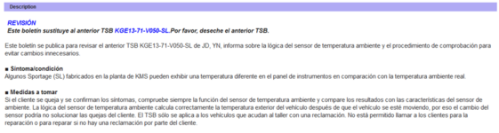

Ahora mismo en el garaje 19 y e puesto dentro un reloj de mercurio a estado toda la noche y marca 21
Alguien a notado la diferencia de temperatura dejándolo aparcado un buen rato
Lo boy a dejar luego en la calle cerca de un reloj de esos que marcan la hora y la temperatura a ver que marca el coche
Hoy en el garage de spues de toda la noche 19 marcaba el coche y un reloj de mercurio que puse dentro 22
