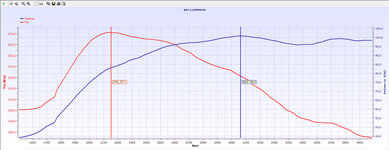

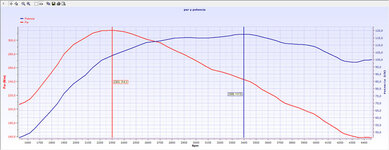

Lo prometido es deuda y como algunos compis del foro me han pasado la información técnica de la caja de cambios para ponerla en el Powerdyn pues ya tengo las gráficas Potencia/Par. Primero una sin la centralita Racechip Pro 2, es decir, coche de serie: Y ahora una con la centralita conectada, configuración 4-4, el coche va bien y no humea ni hace extraños: ¿Que os parece? Quiero llegar al limite de la configuración del Racechip ¿Que pensáis?
Hombre pues de 100 a 117Cv pues hay algo de aumento. Por lo del par no se como interpretarlo, lo que si que ha bajado es el consumo de 6,2 l/100km a 4,9 l/100km solo ciudad ¿Que pensáis? Lo que no se es si estarán bien invertidos los 229€ que me ha costado o hubiera sido mejor la de 129€
