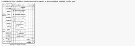

Hola. Soy poseedor de un Kía Cárnival 2.9 CRDI EX año 2004. Resulta que ha dejado de funcionar la motorización del plegado y desplegado de los retroivisores exteriores. Pienso que pudiera ser problema de algún fusible. Por todo ello, ya que las tapas de lecturas de los fusibles de la caja del motor e interior del vehículo hacen difícil su interpretación, y en el manual del propietario no dice nada, alguien podría conseguir el plano-mapa de fusibles de este vehículo, tanto de la caja del motor como la del interior del vehículo. Me imagino que vendrá en algún manual de taller del mismo. Un saludo.
No he encontrado documentación anterior al modelo de 2006. El fusible del plegado de retrovisores está en la caja situada en la parte delantera del hábitaculo y es el mismo que para el audio y el reloj digital. Mírate esto.
