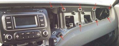

Comenzaremos a desmontar las dos tapas laterales, las que sirve para cambiar las bombilla de marcha atrás y donde haremos la conexión de la cámara.
Después pasaremos a quitar los cuatro tornillos que sujetan el panel.
Los de los extremos son metálicos, los del centro 1 y 2 de plástico.
Los paneles traseros son cuatro, hay que quitarlos en este orden "muy importante" uno central arriba, dos laterales y el grande de abajo,
comenzaremos por el de arriba, con nuestras herramientas de desmontaje iremos haciendo presión hacia fuera y saldrá sin ninguna problema. Como podeis ver lleva 4 grapas.
Después seguiremos con los laterales, que llevan dos grapas.
Ademas de las 2 grapas lleva también un tornillo,
Llega la hora de hacer dos cosas para desmontar la pieza grande, la principal, usar una herramienta especifica para quitar grapas como esta:
O, en plan burro, como he hecho yo por que la dichosa herramienta no me ha llegado a tiempo. Tengo que deciros que las herramientas de desmontaje
esta en torno alos 6 euros y esta me ha costado 4, todo en amazon. Como he estado haciendo el burro no he podido sacar fotos, así que os la muestro ya desmontada, para que veas las grapas.
El panel Central también lleva dos tornillos uno a cada lado. Para las dos grapas centrales no queda mas remedio que meter el brazo por las ventanas de las luces y dar un golpe seco, acto seguido se te caerá en cima.
Así queda todo el conjunto desmontado.
