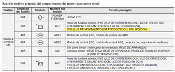

    Por mas que miro no encuentro el fusible de las luces diurnas.
    ¿Alguien sabe cual es y donde esta dicho fusible en el ceed SW del 2014?

    Mira a ver si esto te sirve.
    Salu2!

    Ops, no lo vi en el manual. Lo mirare de nuevo.
