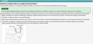

Hola , soy nuevo en el foro ( perdon si no me aclaro muy b ien gracias. Tengo un carens active 140 cv de 2007. mi consulta es que cambie las lamparas de cruce y me han quedado algo bajas y queria saber si en el propio foco lleva algun tornillo para levantarlo manualmente ( desde dentro del coche lo levanta un poco solo. ) y la otra es que perdí la llave del coche y queria saber si hay alguna alternativa más economica a la del concesionario para hacer una copia . lo dicho muchas gracias

Pues yo no se exactamente que tornillo es pero las mias veniann muy altas de casa y en el conce me las pusieron bien me dijo que tenian un tornilllo para regular desde dentro y las pusieron en 0 y le colocaron la maquina de la altura y me las dejaron en su sitio
Sí eso es, se regular como en la foto, tiene un tornillo lo que pasa esque se puede decir que te hará falta un regloscopio para saber si las has dejado bien, aloemjor en alguna ITV puedes pasar después de levantarlas un poco y que te lo miren. Lo de las llaves, al probado en algún sitio como un zapatero que hagan copias, en mi anterior coche lo hice y no me salio muy caro (sin mando solo la llave).
