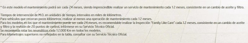

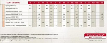

En el caso que comento yo, es el intervalo que indica KIA MOTORS IBERIA (ESPAÑA).
En Colombia desconozco el intervalo de las revisiones que se realizan; lo cierto es que hacerlo cada 1000 km es muy poco tiempo. La de los 1000 km suele ser la inicial, de cortesía por parte del concesionario..., mirar niveles, presiones y poco más.
