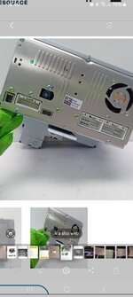

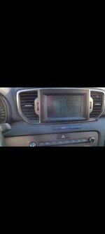

Buenas ! Yo también me la quiero cambiar,porque me falla la Imagen, tengo un kia sportage 1.7 crdi ecodynamics,115cv, año fabricación 2016,en venta 2017, y no se cual es la que tengo, si tipo b o tipo c, por los conectores, si me podriais ayudar lo agradecería,
No te puedo ayudar no tengo ni idea, parece que la tuya es de 7" y no sé si tienes navegación, seguro que algún experto del tema te orienta. Suerte.
Tu equipo es windows o android ?, si tiene carplay y android auto, es android y los conectores llevan unos pivotes rectangulares en el interior, si no lleva android auto ni carplay, es el que lleva los conectores sin pivotes.
Pues si tienes cámara trasera sería el de la izquierda, ya que el conector blanco entre el usb y la antena del gps creo que es seguro que es la cámara trasera.
