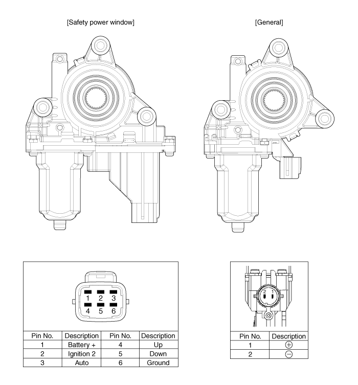

hola, me podrias enviar el diagrama por privado por favor. gracias! encontre esto, donde el motor de la derecha es el elevalunas del conductor.
Connect the motor terminals No.1 and No.2 directly to battery voltage (12V) and connect the motor terminals No.6 directly to battery (-). And then check that the motor operates smoothly. If the operation is abnormal, replace the motor. [Safety Power Window] aquí encontre la solucion!!!
