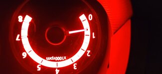

Muy buenas, a mí me pasa lo mismo en mi Proceed 1.4 105 CV gasolina. El cuenta revoluciones está por debajo de 1. Os adjunto foto. También noto vibraciones cuando está parado en ralentí. Un saludo.
